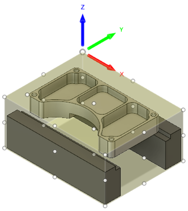

En esta actividad se abre la muestra, Aprendizaje de fresado adaptativo 2D, en la carpeta Aprendizajes de la sección Muestras de CAM del panel Datos, se guarda en una carpeta personal, se cambia al espacio de trabajo Fabricación y se comprueba que las unidades se hayan configurado en pulgadas. A continuación, se crea una Configuración, se define el punto del material en la esquina superior izquierda de la pieza y se utilizan los siguientes parámetros para añadir material a los lados, en la parte superior y en la parte inferior del cuadro de material:
Material antes del mecanizado de la pieza (izquierda). Pieza del material después de haber sido totalmente mecanizada (derecha)

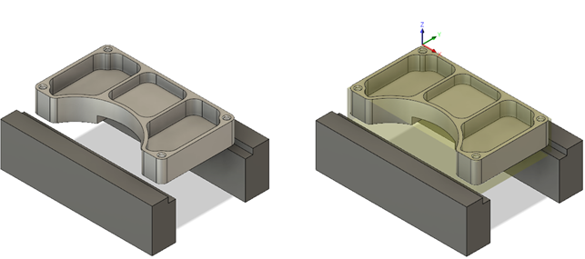

Archivo de muestra abierto (izquierda). Nueva configuración creada (derecha).

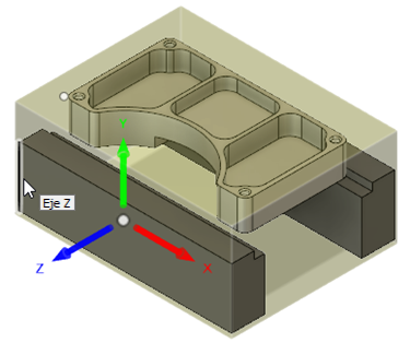

    3. Asegúrese de que el botón Eje Z esté activo y seleccione la arista vertical en la abrazadera, como se muestra en la imagen siguiente.
      Seleccione la arista de la abrazadera inferior izquierda para configurar el eje Z

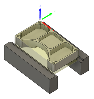

    5. Haga clic en el botón Punto del cuadro botón Punto del cuadro y seleccione el punto (representado por un punto blanco) en la esquina superior izquierda de la pieza, como se muestra en la imagen siguiente.
      Haga clic en la esquina superior izquierda del punto del cuadro
      Nota: El botón Modelo muestra que actualmente el botón modelo muestra que no se ha seleccionado nada está seleccionado.

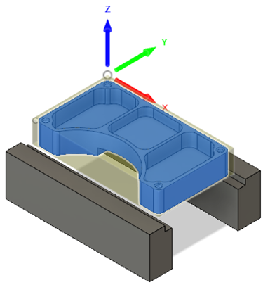

    6. Haga clic en el botón Modelo y seleccione la pieza dentro del contorno del material.
      Después de la selección, la pieza se resalta en el cuadro delimitador del material y el botón Modelo indica el botón modelo muestra que el cuerpo está seleccionado.
      Nota: No haga clic en Aceptar todavía. Continúe con el siguiente paso.
      Cuerpo seleccionado como modelo para la configuración

Resumen de la actividad 1
En esta actividad ha abierto la muestra, Aprendizaje de fresado adaptativo 2D, la ha guardado en una carpeta personal, la ha cambiado al espacio de trabajo Fabricación y ha comprobado que las unidades se hayan definido en pulgadas. A continuación, ha creado una nueva Configuración, ha definido el punto del material en la esquina superior izquierda de la pieza y ha utilizado los siguientes parámetros para ajustar el tamaño del material:
