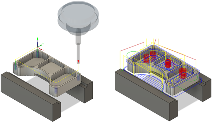

La ruta de herramienta de Taladro con el ciclo de roscado se aplica en los cuatro agujeros (izquierda). Se muestran todas las rutas de herramienta durante la simulación (derecha)
Antes, que muestra la ruta de herramienta de Taladro con el ciclo de roscado aplicada en los cuatro agujeros (izquierda). Después, que muestra todas las rutas de herramienta durante la simulación (derecha).

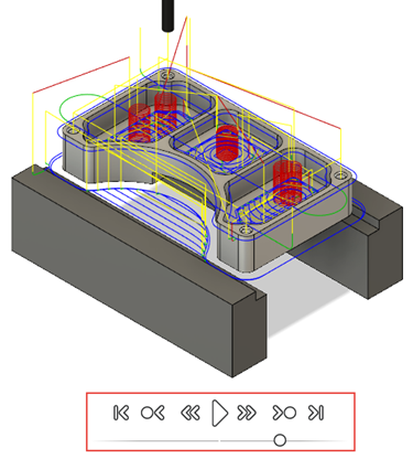

      Simulador
    2. En la parte inferior del lienzo, en el Simulador, haga clic en Reproducir botón Reproducir para mostrar las rutas de herramienta definidas.
    3. Cuando la simulación se haya completado, en la barra de herramientas, haga clic en Salir de simulación salir de simulación.
