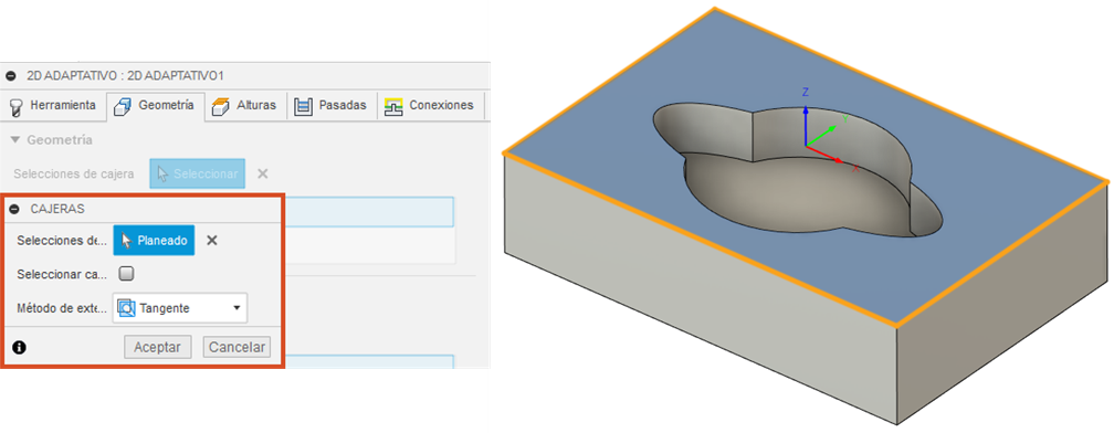

  1. En la ficha Geometría, en Selecciones de cajera, expanda la lista desplegable Selecciones de geometría y seleccione Cajeras.
    lista desplegable de selecciones de geometría
    ejemplo de selección de cajera
    Selección de la cajera

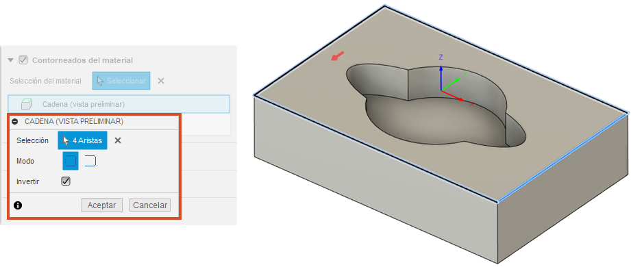

  2. Haga clic en la casilla de verificación Contornos del material, expanda la lista desplegable Selecciones de geometría y seleccione Cadena para seleccionar el contorno del material para la operación de orientación.
ejemplo de selección de contorno del material
Selección de contorno de material

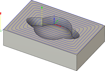

La trayectoria resultante debería tener un aspecto similar al que se muestra en la imagen:
Trayectoria adaptativa 2D para un ejemplo de operación de orientación
Trayectoria adaptativa 2D para una operación de orientación
