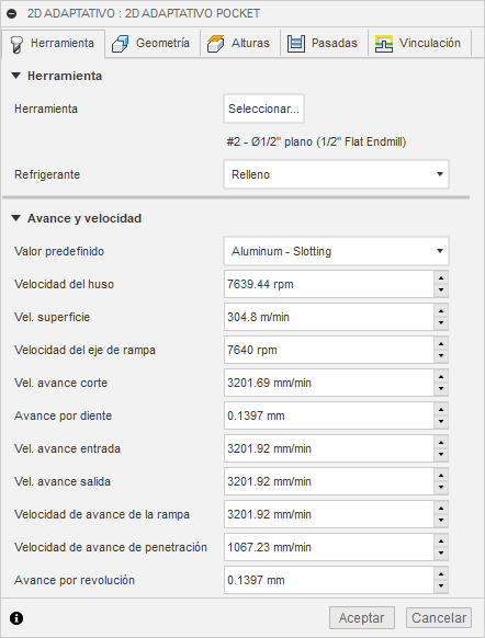

icono de la ficha herramienta Parámetros de la ficha Herramienta
cuadro de diálogo Limpieza adaptativa 2d (ficha de herramienta)
Refrigerante
Seleccione el tipo de refrigerante que se utiliza con la herramienta de mecanizado. No todos los tipos funcionan con todos los posprocesadores de máquina.
Avance y velocidad
Parámetros de corte del eje y velocidad de avance.

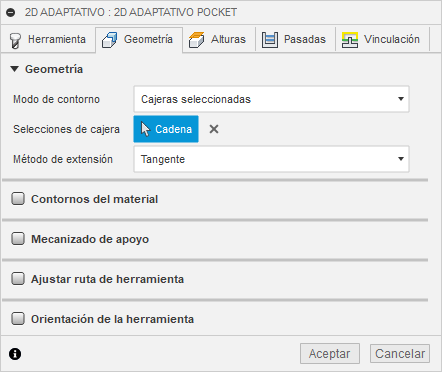

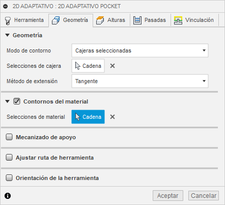

Geometría

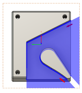

2d adaptativo Seleccionar caras, aristas o bocetos. Puede eliminar material del interior de una cajera o del exterior de un soporte para fiador vertical.
  1. Mecanizado de cajera cerrada
  2. Mecanizado de cajera abierta
  3. Mecanizado de soporte para fiador vertical

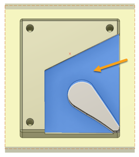

Selección de cajera
Seleccione una cara, una arista o un boceto para definir el contorno de mecanizado. Utilice la selección de aristas para áreas con agujeros o cajeras dentro de las cajeras. En el caso de soportes para fiadores verticales, seleccione el contorno exterior del soporte para fiador y active la opción Contornos del material siguiente. La ruta de herramienta se calculará entre el contorno seleccionado y el área de material exterior.
2d adaptativo Seleccionar caras, aristas o bocetos. Utilice la selección de aristas para áreas con agujeros o cajeras dentro de las cajeras.
  1. Selección de cara de cajera cerrada
  2. Selección de cara de cajera abierta
  3. Selección de arista de soporte para fiador vertical. Se muestra con el contorno del material
Método de extensión
Al seleccionar una cajera abierta para mecanizar, las cadenas de la selección se extienden hasta el contorno del material de una forma definida por un método de extensión para crear un contorno cerrado. El contorno cerrado es necesario para generar una ruta de herramienta. Si las cadenas se intersecan entre sí antes de alcanzar el contorno del material, no hay ningún contorno cerrado y el cálculo de la ruta de herramienta falla.
Ejemplo que muestra la generación correcta de rutas de herramienta sobre una cajera abierta utilizando un contorno cerrado:
seleccionar una cajera abierta que tenga una isla las cadenas de la selección de aristas se extienden hasta el contorno del bloque
1) Abrir cajera para mecanizar 2) Selección de cadena que se extiende hasta el contorno del material
el contorno cerrado se utiliza para crear una ruta de herramienta la ruta de herramienta resultante cubre todo el contorno
3) Contorno cerrado definido 4) Ruta de herramienta resultante generada
Los tipos de método de extensión son:
El método de extensión que se debe seleccionar depende de la geometría del modelo. Tangente es el método de extensión por defecto y, en los casos en que no es adecuado, Contorno más cercano es el siguiente método recomendado.
Método de extensión de tangente Método de extensión de contorno más cercano Método de extensión paralela
Método de extensión de Tangente Método de extensión de Contorno más cercano Método de extensión Paralelo
Si está activada, se calcula la ruta de herramienta para considerar los contornos de material definidos o un contorno seleccionado. El contorno por defecto es el cuadro Material especificado en la Configuración. También puede seleccionar aristas del modelo o un contorno de boceto. Esto proporciona espacio libre adicional para los movimientos de entrada y salida. Puede limitar o extender el área de mecanizado. Déjela desactivada para cajeras de contorno cerrado.
Selecciones de material: seleccione un contorno cerrado para definir el área de mecanizado. No se necesita seleccionar nada para mecanizar el cuadro Material especificado en la Configuración. Si selecciona un contorno más grande que el material, se extiende el área de corte. Puede ser útil para los tamaños de material irregulares. El contorno de mecanizado seleccionado puede tener cualquier forma.
2d adaptar contorno del bloque Seleccione aristas o bocetos para definir el contorno de corte.
  1. Calculado desde el material: no es necesario seleccionar nada
  2. Si selecciona un boceto más grande que el material, se extiende el área de corte
  3. El área seleccionada puede tener cualquier tamaño o forma
Nota: No se trata de un contorno de contención, ya que la herramienta se aproximará desde fuera del área seleccionada.

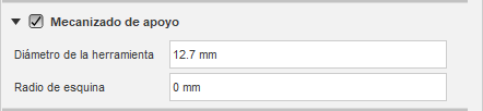

Mecanizado de apoyo
Si está activada, limita la operación para eliminar solo el material que una herramienta u operación anterior no ha podido eliminar.
Apoyo (en inglés Rest, REmaining STock: Material restante).
Requiere información adicional sobre la herramienta utilizada para cortar el contorno.
cuadro de diálogo de limpieza adaptativa 2d, ficha de geometría - mecanizado de apoyo
Cajera para maquinaria de apoyo 2d
  1. Área a mecanizar - La cajera se muestra en verde.
  2. Operación anterior - No todo el material se elimina.
  3. Mecanizado de apoyo desactivado - Se han mecanizado todas las áreas.
  4. Mecanizado de apoyo activado - Se han mecanizado las áreas que no se cortaron previamente.

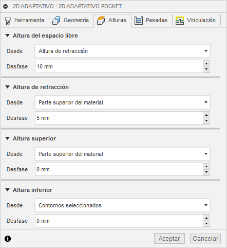

icono de la ficha alturas Parámetros de la ficha alturas
cuadro de diálogo de limpieza adaptativa 2d, ficha alturas
Para las alturas de mecanizado, consulte Configuración de alturas de mecanizado y:

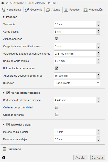

icono de la ficha pasadas Parámetros de la ficha Pasadas
cuadro de diálogo de limpieza adaptativa 2d, ficha Pasadas
Tolerancia
Tolerancia utilizada al linealizar geometría como, por ejemplo, splines y elipses. La tolerancia se toma como la distancia de cuerda máxima.
tolerancia libre tolerancia reducida
Tolerancia libre 0,100 Tolerancia reducida 0,001
El movimiento de contorneo de la máquina CNC se controla mediante los comandos G1 de línea y G2/G3 de arco. Para que esto sea posible, Fusion linealiza las rutas de herramienta de spline y superficie para acercarlas, y crea muchos segmentos de línea cortos para aproximarse a la forma deseada. La precisión con que la ruta de herramienta se ajusta a la forma deseada depende en gran medida del número de líneas utilizado. El uso de más líneas proporciona una ruta de herramienta más aproximada a la forma nominal de la spline o superficie.
Insuficiencia de datos
Siempre es tentador usar tolerancias muy ajustadas, pero existen compensaciones, tales como tiempos de cálculo de ruta de herramienta más prolongados, archivos de código G de gran tamaño y movimientos de línea muy cortos. Las dos primeras no suponen un gran problema, ya que Fusion realiza el cálculo muy rápido y los controles más modernos tienen 1 MB de RAM como mínimo. Sin embargo, los movimientos de línea cortos, en combinación con velocidades de avance altas, pueden causar un fenómeno que se conoce como* insuficiencia de datos*.
La insuficiencia de datos se produce cuando el control se satura con datos que no puede mantener. Los controles de CNC solo pueden procesar un número finito de líneas de código (bloques) por segundo. Es posible que la cantidad sea de tan solo 40 bloques/segundo en máquinas antiguas y de 1000 bloques/segundo o más en máquinas más modernas, como el control Haas Automation. Los movimientos de línea cortos y las velocidades de avance altas pueden forzar una velocidad de procesamiento superior a la que el control puede gestionar. Si esto sucede, la máquina debe detenerse después de cada movimiento y esperar al siguiente servomando desde el control.
Carga óptima

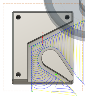

La cantidad máxima de inserción que la ruta de trayectoria adaptativa debe mantener. Este valor se puede considerar el valor de sobrepasada, aunque el mecanizado adaptativo de alta velocidad modificará la sobrepasada para reducir la sobrecarga de la herramienta.
Las rutas de herramienta de cajera tradicionales pueden sobrecargar la herramienta. Desbaste adaptativo 2D permite retirar material un 40 % más rápido, lo que le permite realizar cortes de mayor profundidad con total confianza. El mecanizado de alta velocidad (HSM), adaptativo, elimina los picos en la inserción de la herramienta que podrían romper los cortadores.
hsm adaptativo adaptativa de alta velocidad cajera tradicional
HSM adaptativo Adaptativa de alta velocidad: ruta de herramienta de limpieza Cajera tradicional: ruta de herramienta de limpieza
Ambos sentidos
Especifica que la operación utiliza tanto el fresado concurrente como convencional para mecanizar perfiles abiertos.
animación de ambos sentidos
Radio de corte mínimo
Define el radio más pequeño de la ruta de herramienta que se generará en una esquina pronunciada. Radio de corte mínimo crea una mezcla en todas las esquinas pronunciadas interiores.
Si la herramienta se fuerza en una esquina pronunciada o en una esquina en la que el radio es igual al radio de la herramienta, se puede crear un retemblado y deformar el acabado de la superficie.
radio de corte 0,0 radio de corte 0,07
Definido en cero: la ruta de herramienta se fuerza en todas las esquinas pronunciadas interiores. Definido en 0,07 pulgadas: la ruta de herramienta tendrá un radio de fusión de 0,070 en todas las esquinas pronunciadas.
Nota: al definir este parámetro, se deja más material en las esquinas internas, lo que requiere operaciones de mecanizado de apoyo posteriores con una herramienta de menor tamaño.
Utilizar limpieza de ranuras
Active este parámetro para iniciar la limpieza de la cajera con una ranura a lo largo del centro antes de continuar con un movimiento de espiral hacia la pared de la cajera. Esta operación se puede utilizar para reducir el movimiento de vinculación en las esquinas de algunas cajeras.
Activado Desactivado
diagrama de limpieza de ranuras: activado diagrama de limpieza de ranuras: desactivado
Anchura de desbaste de ranuras
Anchura de la ranura de espacio libre inicial a lo largo del centro de la cajera antes de continuar con el movimiento de espiral hacia la pared de la cajera.
diagrama de limpieza de ranuras: anchura Anchura de desbaste de ranuras
Dirección
La opción Dirección permite controlar si Fusion debe intentar mantener el fresado Concurrente o Convencional.
Relacionado: En función de la geometría, no siempre es posible mantener el fresado concurrente o convencional a lo largo de la ruta de herramienta completa.
Concurrente
Seleccione Concurrente para mecanizar todas las pasadas en una única dirección. Cuando se utiliza este método, Fusion intenta utilizar el fresado concurrente con respecto a los contornos seleccionados.
Fresado concurrente Fresado convencional
Varias profundidades
Especifica que se deben tomar varias profundidades.
con sin
Con cortes de varias profundidades Sin cortes de varias profundidades
Nota: Las estrategias de limpieza adaptativa permiten cortes de profundidades mucho más agresivas que los vaciados heredados 2D.
Utilizar reducciones uniformes
Permite crear distancias iguales entre las pasadas de mecanizado. Esto ayuda a que las herramientas duren más tiempo al mantener estables las condiciones de corte y minimizar los picos repentinos de inserción de la herramienta.
2d adaptativo con reducciones no uniformes 2s adaptativo con reducciones uniformes
Antes de seleccionar "Utilizar reducciones uniformes" Después de seleccionar "Utilizar reducciones uniformes"
Reducción máxima
Especifica la distancia para la reducción máxima entre niveles Z. La reducción máxima se aplica a toda la profundidad, menos cualquier material restante y pasada de acabado.
reducción máxima
Ordenar por profundidad
Si esta opción está activada, se ordenan los cortes de varios contornos o cavidades por nivel Z.
cavidades modeladas cortes por nivel z
Modelo con varias
selecciones de cavidad
Todas las cavidades
cortadas por nivel Z
Ordenar por área
Si esta opción está activada, se completarán todos los cortes de profundidad para cada contorno o cavidad antes de pasar al siguiente.
cavidades modeladas cortes por área
Modelo con varias
Completar el primer contorno o cavidad
Material a dejar
Positivo ninguna Negativo
Positiva Ninguno Negativa
Material a dejar positivo: la cantidad de material que queda después de una operación que se va a eliminar mediante operaciones de desbaste o acabado posteriores. Para las operaciones de desbaste, se deja una pequeña cantidad de material por defecto. Ningún material a dejar: se elimina todo el material sobrante hasta la geometría seleccionada. Material a dejar negativo: se elimina todo el material que supera la superficie o el contorno de la pieza. Esta técnica se suele usar en el mecanizado de electrodos para permitir un explosor o para cumplir los requisitos de tolerancia de una pieza.
Material radial (pared) a dejar
El parámetro Material radial a dejar controla la cantidad de material que se debe dejar en la dirección radial (perpendicular al eje de la herramienta), es decir, en el lado de la herramienta.
radial radial y axial
Material radial a dejar Material radial y axial a dejar
La especificación de un valor de material radial a dejar positivo provoca que quede material en las paredes verticales y áreas empinadas de la pieza.
Para las superficies que no son exactamente verticales, Fusion interpola entre los valores de material axial (planta) y radial que se dejará, de modo que el material que queda en la dirección radial de estas superficies podría ser distinto del valor especificado, según la inclinación de la superficie y el valor de material axial que se dejará.
Si se cambia el material radial a dejar, el material axial a dejar se define automáticamente en la misma cantidad, a menos que se introduzca manualmente el valor de material axial a dejar.
Para las operaciones de acabado, el valor por defecto es 0 mm (0 pulg.), es decir, no se deja material.
Para las operaciones de desbaste, se deja una pequeña cantidad de material por defecto, que se puede eliminar posteriormente mediante una o varias operaciones de acabado.
Si se utiliza un valor de material a dejar negativo, la operación de mecanizado elimina material más allá de la forma del modelo. Esta opción se puede utilizar para mecanizar electrodos con un explosor, donde el tamaño del explosor sea igual al valor de material a dejar negativo.
Ambos valores de material radial y axial a dejar pueden ser números negativos. No obstante, el material radial a dejar negativo debe ser inferior al radio de la herramienta.
Cuando se utiliza un cortador de bola o de radio con un valor de material a dejar negativo mayor que el radio de esquina, el valor de material axial a dejar negativo debe ser menor o igual que el radio de esquina.
Material axial (planta) a dejar
El parámetro Material axial a dejar controla la cantidad de material que se deja en la dirección axial (a lo largo del eje Z), es decir, al final de la herramienta.
axial radial y axial
Material axial a dejar Material radial y axial a dejar
La especificación de un valor de material axial a dejar positivo provoca que quede material en las áreas superficiales de la pieza.
Para las superficies que no son exactamente horizontales, Fusion interpola entre los valores de material axial y radial (pared) que se dejará, de modo que el material que quede en la dirección axial de estas superficies podría ser distinto del valor especificado, según la inclinación de la superficie y el valor de material radial que se dejará.
Ambos valores de material radial y axial a dejar pueden ser números negativos. No obstante, cuando se utiliza un cortador de bola o de radio con un valor de material a dejar negativo mayor que el radio de esquina, el valor de material axial a dejar negativo debe ser menor o igual que el radio de esquina.

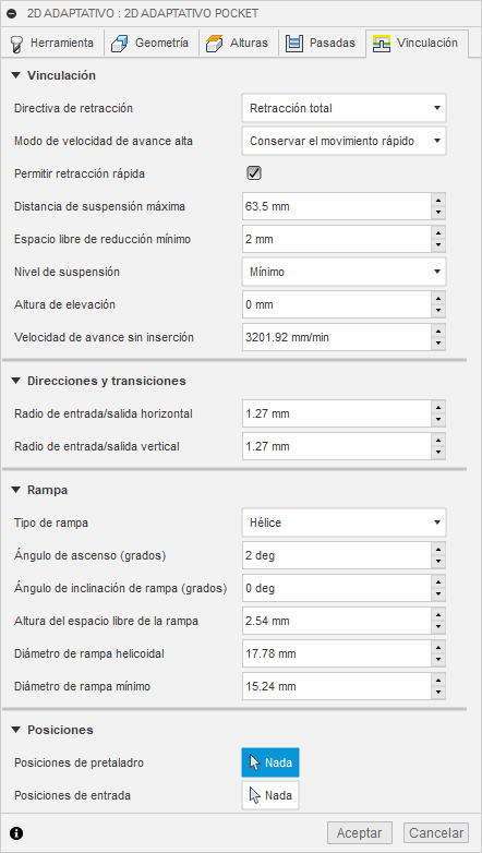

icono de la ficha vinculación Parámetros de la ficha vinculación
cuadro de diálogo de limpieza adaptativa 2d, ficha de vinculación
Directiva de retracción
Controla el modo en que la herramienta se retrae entre los movimientos de corte. La retracción total se mueve a la altura de retracción tal como se especifica en la ficha Alturas. La mínima se retrae para limpiar la superficie de corte.
Retracción total Retracción mínima
Modo de velocidad de avance alta
Especifica cuando los movimientos rápidos deben generarse como rápidos verdaderos (G0) y cuando deben generarse como movimientos de velocidad de avance alta (G1).
Normalmente, este parámetro está definido para evitar colisiones en movimientos rápidos en las máquinas que realizan movimientos de "pata de perro" a una velocidad alta.
Velocidad de avance alta
Velocidad de avance de los movimientos rápidos que se generan como G1 en lugar de G0.
Permitir retracción rápida
Si esta opción está activada, las retracciones se realizan como movimientos rápidos (G0). Desactivar para forzar las retracciones a la velocidad de avance de salida.
Distancia de suspensión máxima
Especifica la distancia máxima permitida para los movimientos de suspensión.
Retención máxima de 1" 2" máx. de parada
Distancia de suspensión máxima de 1" Distancia de suspensión máxima de 2"
Distancia de suspensión mínima
Nivel de suspensión
Utilice este parámetro para controlar cuándo suspender en lugar de realizar las retracciones al moverse por los obstáculos. Por lo general, necesitará suspender más la estrategia Adaptativa si la máquina CNC efectúa retracciones lentas en comparación con movimientos de avance alto. En tales casos, aumente el valor de nivel en el menú desplegable Nivel de suspensión:. Los valores aumentan en incrementos de 10 % con el parámetro Mínimo al 0 % y el parámetro Máximo al 100 %.
Relacionado: Tenga en cuenta que el tiempo de cálculo puede aumentar considerablemente a medida que aumenta el nivel de suspensión.
Altura de elevación
Especifica la distancia de elevación durante los movimientos de reubicación.
Altura de elevación 0 Altura de elevación de 0,1 pulgada
Velocidad de avance sin inserción
Especifica la velocidad de avance usada para los movimientos en que la herramienta no se inserta en el material, pero tampoco se retrae.
Radio de entrada guía horizontal
Especifica el radio de movimientos de entrada horizontales.
diagrama de radio de entrada
Radio de salida guía horizontal
Especifica el radio de los movimientos de salida horizontales.
diagrama de radio de salida
Radio de salida horizontal
Radio de entrada guía vertical
Radio del arco vertical que suaviza el movimiento de entrada a medida que avanza hasta la propia ruta de herramienta.
diagrama de radio de entrada: vertical
Radio de salida guía vertical
Especifica el radio de salida vertical.
diagrama de radio de salida: vertical
Radio de salida vertical
Tipo de rampa
Especifica el modo en que desciende el cortador para cada profundidad de corte.
Penetrar fuera del material zigzag
Penetrar fuera del material Zig-Zag
Observe las transiciones suaves en el tipo de rampa Zigzag.
pretaladro perfil
Pretaladro
Para usar la opción Pretaladro, deben definirse las ubicaciones de pretaladro.
Perfil
carga suavizar perfil
Carga Suavizar perfil
hélice
Hélice
Ángulo de ascenso (grados)
Especifica el ángulo de ascenso máximo de la hélice durante el corte.
ángulo de ascenso: 2 grados animación de ángulo de rampa helicoidal
Ángulo de inclinación de rampa
Crea una entrada de hélice cónica en la pieza. Excelente para espacio libre de viruta.
animación de inclinación de rampa helicoidal
Reducción de rampa máxima
Especifica la reducción máxima por revolución en el perfil de ascenso. Este parámetro permite restringir la carga de la herramienta al realizar cortes de anchura completa durante el ascenso.
Altura del espacio libre de la rampa
La altura por encima del material donde la hélice inicia su rampa.
diagrama de altura de espacio libre helicoidal
Diámetro de rampa helicoidal
El diámetro máximo que se va a utilizar para una entrada helicoidal en la cavidad.
Un valor óptimo hace que la herramienta se solape con su centro, mientras aún mantiene el mandrinado helicoidal máximo para la entrada en la cavidad. El objetivo es una buena evacuación de virutas. Si el valor es mayor que el diámetro de la herramienta, puede dejar un soporte para fiador vertical en el centro de la hélice.
1,8 x diám. 0,8 x diám.
Valor de 1,8 x diám. Valor de 0,8 x diám.
Diámetro de rampa mínimo
El diámetro de rampa helicoidal más pequeño que se acepta.
Este valor siempre debe ser menor que el diámetro de rampa helicoidal, de modo que el sistema pueda calcular un rango adecuado para la cajera o el canal disponible. Los diámetros más pequeños pueden reducir la evacuación de virutas, crear movimiento en la máquina de empuje y provocar la rotura de la herramienta.
Posiciones de pretaladro
Seleccione puntos donde se hayan taladrado agujeros para proporcionar espacio libre para que el cortador entre en el material.
Posiciones de entrada
Seleccione la geometría cercana a la ubicación en la que desea insertar la herramienta.
