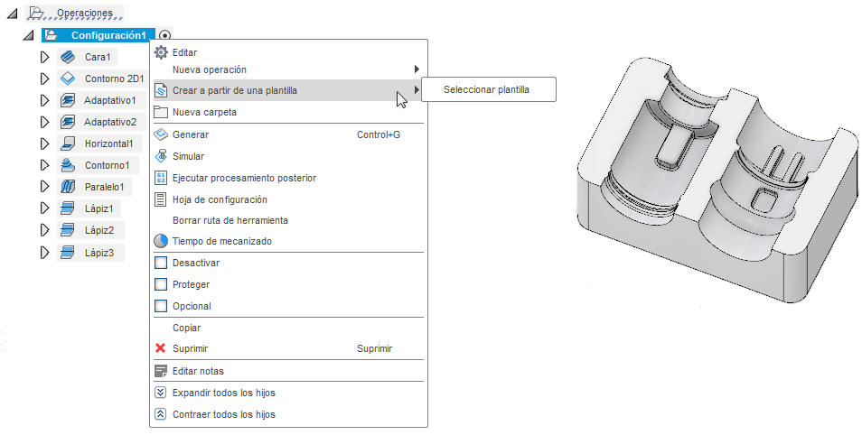

Defina varias operaciones en una sola plantilla.
Las plantillas de operaciones permiten definir varias operaciones en una única plantilla que se puede utilizar para crear operaciones con los parámetros por defecto adecuados.
Para crear una plantilla, primero debe seleccionar una o varias operaciones en el Navegador, hacer clic con el botón derecho y, a continuación, seleccionar Guardar como plantilla en el menú contextual emergente. Todas las operaciones se almacenan en un único documento de plantilla compuesta si se seleccionan varias operaciones.
Se crea una nueva operación a partir de una plantilla mediante la entrada de menú Crear a partir de plantilla, disponible también en el menú contextual del Navegador.
Las plantillas se almacenan como archivos independientes que se pueden compartir directamente entre equipos. El nombre de archivo de la plantilla se utiliza como su descripción. Todos los valores se guardan como expresiones para proporcionar la máxima flexibilidad.
