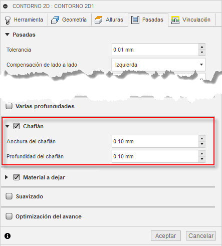

Para crear el chaflán, solo tiene que crear una operación Contorno 2D y asegurarse de que esté seleccionada una herramienta de fresa con punta de bola/redondeada.
Parámetros de chaflán para una herramienta de fresa con punta de bola

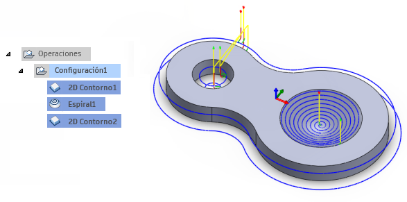

En la pieza siguiente, la sangría esférica se crea con una fresa con punta de bola, y después las aristas de 90 grados se achaflanan con la misma herramienta.
Ejemplo de uso de una fresa con punta de bola para achaflanado
