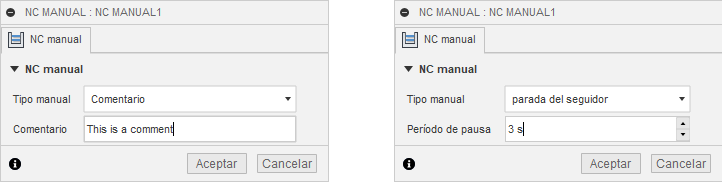

Para insertar cualquiera de estas entradas, haga clic en
- En el Navegador, haga clic con el botón derecho en la Configuración y seleccione Nueva operación > NC manual.
- En el cuadro de diálogo NC manual, en la lista desplegable de Tipo manual, seleccione el tipo de entrada de NC adecuado.
Edición de dos tipos de entradas NC manual: comentario y parada del seguidor.
