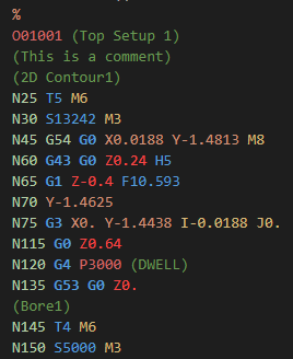

Un comentario de CN manual que indica “Esto es un comentario”.
Una parada de CN manual de 3 segundos de duración.
El código CN resultante.
