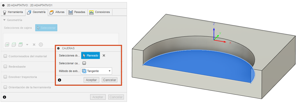

  2. En la ficha Geometría, haga clic en Seleccionar junto a Selecciones de cajera.
  3. En la tabla Selecciones de cajera, abra la lista desplegable de la fila, elija Cajeras y, a continuación, seleccione la cajera abierta en el lienzo.
    seleccionar cajera
    Selección de la cajera abierta
