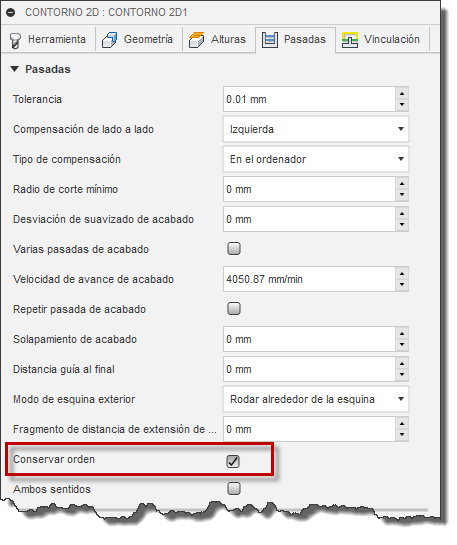

Conservar orden permite mecanizar las curvas de nivel en el orden en que se seleccionaron. Esto permite al usuario controlar manualmente el orden. El valor predeterminado es Fusion para optimizar el orden del movimiento más eficaz.
Al mecanizar varios contornos en una sola operación de Contorno 2D, se determina automáticamente el orden de mecanizado de los contornos. Esto funciona bien para ejemplos complejos, pero, en algunos casos, el orden podría no ser el deseado.
Para controlar manualmente el orden, seleccione los contornos individuales en el orden en el que se deberían mecanizar y active la casilla de verificación Conservar orden en la ficha Pasadas.
Contornos seleccionados manualmente
Opción *Conservar orden** en la ficha Pasadas*
Las rutas de herramienta resultantes:
Opción Conservar orden desactivada
Opción Conservar orden activada
