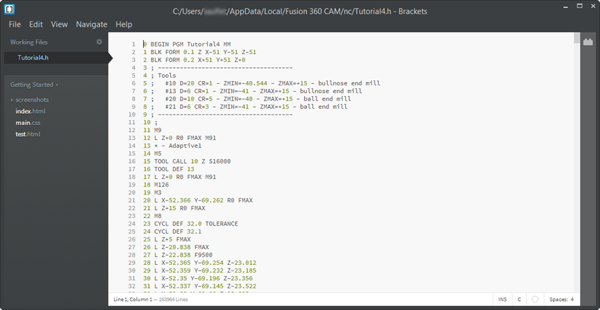

  5. Para posprocesar el archivo, haga clic en Publicar. El editor se abrirá y mostrará el código cn de la máquina seleccionada.
    Sugerencia: también puede posprocesar operaciones individuales haciendo clic con el botón derecho en la operación en el navegador y seleccionando Crear programa CN.
    editor cn
    Nota: el editor puede tener un aspecto diferente.
