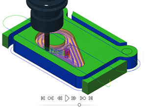

Simule las rutas de herramienta.
Con el nodo Configuración1 seleccionado en el Navegador, en la barra de herramientas Fabricación, haga clic Fresado > Acciones > Simulación
Se abre el cuadro de diálogo Simulación y se abre el entorno contextual Simulación, por lo que se sustituyen todas las fichas del espacio de trabajo Fabricación.

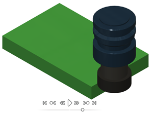

Para mostrar las rutas de herramienta definidas, en la parte inferior del lienzo, en el Simulador, haga clic en Reproducir.
Cuando la simulación se haya completado, en la barra de herramientas, haga clic en Salir de simulación

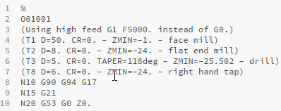

Haga clic en Posprocesar para posprocesar el archivo.
El editor de CN por defecto se abrirá y mostrará el código cn de la máquina seleccionada.
