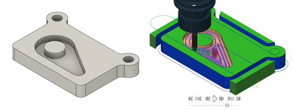

Este aprendizaje le permite explorar varias herramientas de mecanizado 2D.
Objetivos: en este aprendizaje, se mecanizará la pieza con los métodos siguientes:
Pieza sin rutas de herramienta (izquierda).
Pieza con rutas de herramienta y simulada (derecha).
