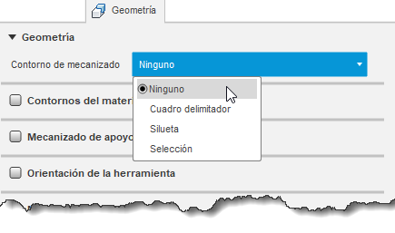

Si va a mecanizar una cajera cerrada, debe seleccionar la cara de la cajera que desea mecanizar. Si desea mecanizar una cajera abierta, tiene que definir el Contorno de mecanizado como Ninguno o seleccionar un Contorno del material.
sección del cuadro de diálogo contorno de mecanizado
Definir el Contorno de mecanizado como Ninguno
Al mecanizar una cajera abierta, el mecanizado se inicia desde el exterior del material siempre que sea posible.
