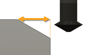

Anchura (adicional) del chaflán. La anchura del chaflán se define mediante la anchura del corte, por ejemplo:
Para las aristas que no se han achaflanado, esta es la anchura final del chaflán.
Para las aristas que están achaflanadas, se trata de un desfase adicional que elimina material adicional de la pieza.
Se añade a la profundidad de la ruta de herramienta, al mismo tiempo que mantiene la herramienta en contacto con la arista seleccionada mediante el ajuste del desfase radial de la ruta de herramienta.
Es posible gestionar los modelos CAD achaflanados y sin achaflanar con los parámetros Anchura del chaflán y Desfase de la punta del chaflán.
Si las aristas del modelo no están achaflanadas, defina la anchura en la cantidad que desee y, a continuación, ajuste el desfase de la punta según el tamaño de la herramienta.
Si ya se ha achaflanado el modelo, el método más sencillo consiste en seleccionar la arista inferior del chaflán. De este modo se coloca la esquina del chaflán de la herramienta en esta posición, y solo es necesario ajustar el desfase de la punta si desea desplazarse a una determinada distancia por debajo de la arista inferior.
