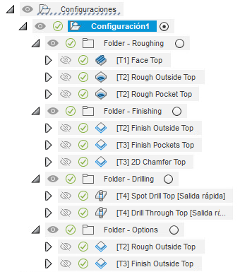

La función Nueva carpeta (Fresado > Configuración > Nueva carpeta) se utiliza para añadir carpetas dentro de una Configuración.
Las Carpetas se pueden utilizar para agrupar las rutas de herramienta por tipo o para mantener varias configuraciones de rutas de herramienta. Cree diferentes grupos de operaciones de rutas de herramienta para una variedad de opciones de corte.
Las rutas de herramienta de las Carpetas se ordenan por tipo.
Al seleccionar Nueva carpeta se añade una carpeta a la Configuración activa. Si selecciona una Carpeta y vuelve a seleccionar Nueva carpeta, se crea una carpeta dentro de la carpeta seleccionada.
