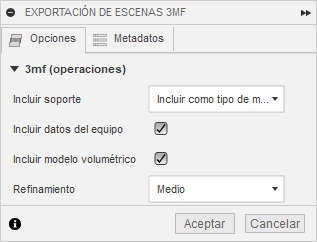

cuadro de diálogo de configuración de exportación de 3mf
Ejemplo del cuadro de diálogo Configuración de exportación de 3MF.
Utilice las opciones para seleccionar lo que se incluye en el archivo 3MF.
