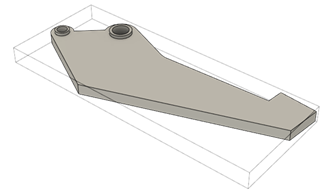

Relleno 3D (recuadro de selección) ofrece un enfoque más rápido y simplificado: Fusion utiliza el recuadro de selección del componente como una aproximación de la forma del componente para determinar cuánto espacio se necesita para cada copia. Todas las copias mantienen la misma orientación en el espacio 3D que el componente original.

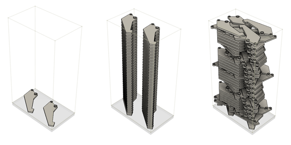

En ambos tipos de relleno 3D, el espacio de la construcción se divide en unidades tridimensionales denominadas vóxeles. Por defecto, durante el cálculo de la disposición, Fusion rellena el espacio de la construcción con copias de componentes hasta un punto en el que no se pueden incluir más copias en los grupos de vóxeles vacíos restantes. Puede controlar el nivel de precisión del cálculo especificando un tamaño de vóxel personalizado. Cuanto menor sea el tamaño del vóxel, más preciso será el cálculo.
Si desea limitar el número de copias producidas a un número especificado, active la casilla de verificación Limitar número de copias.
Ejemplo de componentes que rellenan un volumen de construcción en Relleno 2D (recuadro de selección), Relleno 3D (recuadro de selección) (centro) y Relleno 3D (forma real) con la casilla de verificación Rotaciones seleccionada y las rotaciones X, Y y Z establecidas en Personalizado: 20 grados (derecha).
