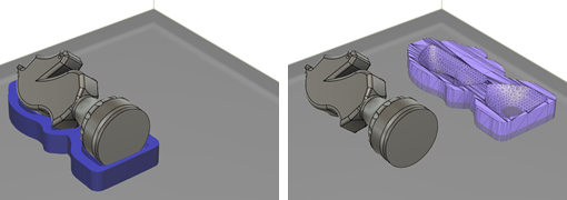

antes y después
Soporte original del fiador (izquierda) y cuerpo de malla del soporte del fiador que se ha reubicado (derecha).
