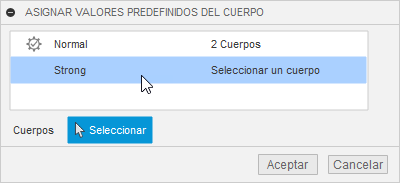

    Se abre el cuadro de diálogo Asignar valores predefinidos de cuerpo. Por defecto, todos los cuerpos se asignan automáticamente al icono predefinido por defecto, tal y como se ha definido en el Editor de parámetros de impresión.
  2. Seleccione el valor predefinido al que desea asignar un cuerpo.
    cuadro de diálogo asignar valores predefinidos de cuerpo

    El cuadro de diálogo se actualiza para mostrar el número de cuerpos asignados al valor predefinido.
