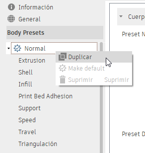

  2. En el panel izquierdo, en Valores predefinidos de cuerpo, haga clic con el botón derecho en un valor predefinido existente y seleccione Duplicar para poder realizar una copia.
    Nota: Si nunca ha creado un valor predefinido, solo se muestra un valor predefinido. Este es el icono predefinido por defecto y se aplica a todos los cuerpos de la configuración activa.
    valor predefinido de cuerpo normal
    Se crea una copia del valor predefinido con un número asignado a su nombre.
