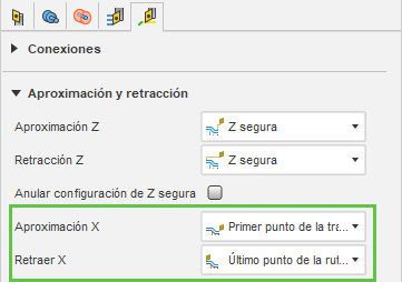

  1. En la barra de herramientas del espacio de trabajo Fabricación, seleccione una ruta de herramienta de torneado. La opción de especificar la aproximación y la retracción X está disponible en la mayoría de las rutas de herramienta de torneado. Elija Desbaste de perfil, por ejemplo. Haga clic en Torneado > Torneado > Desbaste del perfil de torneado.
  2. Programe la operación como lo haría normalmente.
  3. En la ficha Vinculación, en el grupo Aproximación y retracción, en el menú desplegable Aproximación X, seleccione Primer punto de la ruta de herramienta.
    Cuadro de diálogo de aproximación y retracción
  4. En el menú desplegable Retracción X, seleccione Último punto de la ruta de herramienta.
  5. Haga clic en Aceptar.
