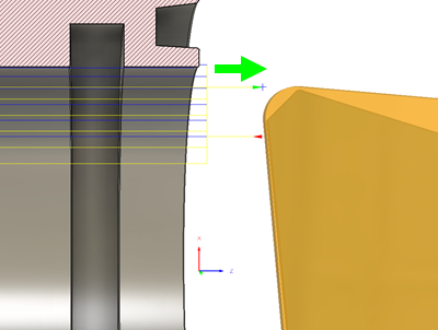

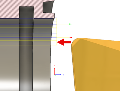

Por lo general, cuando se mecaniza en el diámetro interior de la pieza, la herramienta se aproxima al primer corte desde el plano de espacio libre y, a continuación, se desplaza al plano de espacio libre después del último corte para retraer la pieza.

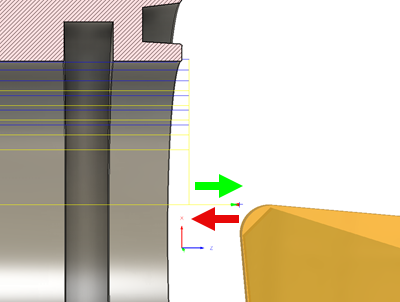

Aproximación y retracción en el plano de espacio libre
Puede ser más eficaz acercarse desde el primer corte y retraer desde el último corte en lugar de moverse desde o hacia el plano de espacio libre, ya que esto requiere más desplazamiento de la herramienta:
Aproximación desde el primer punto de la ruta de herramienta Retracción desde el último punto de la ruta de herramienta
