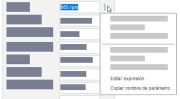

Cree y edite expresiones en el cuadro de diálogo Expresiones.
Para abrir el cuadro de diálogo, junto a una casilla, haga clic en el menú Más
y seleccione Editar expresión en el menú contextual.
Para copiar un nombre de parámetro, haga clic con el botón derecho y seleccione Copiar nombre de parámetro. A continuación, en el cuadro de diálogo Expresión, péguelo en la expresión.
Para ver un nombre de parámetro, mantenga pulsada la tecla Mayús y coloque el cursor sobre la casilla.
Para ver la lista de nombres de parámetro, comience a escribir en el cuadro de diálogo Expresión. A continuación, desplácese por la lista y seleccione un nombre de parámetro.

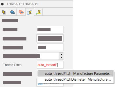

Cree una rosca en el espacio de trabajo Diseño.
Cuando cree una ruta de herramienta de rosca, en el cuadro de diálogo Rosca, en la ficha Pasadas, en el cuadro Separación de rosca, escriba auto_threadPitch.
Introduce el valor de la separación de la rosca.
