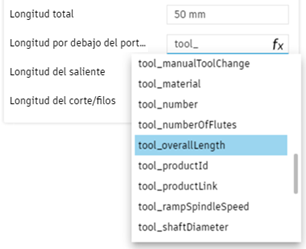

En este ejemplo, se vincula el parámetro Longitud debajo del portaherramientas al parámetro Longitud total como se indica a continuación:
Overall length = 70 percent of Length below holder
Desplace el ratón sobre el campo Longitud total para ver el nombre del parámetro.
Es tool_OverallLength.
En el campo Longitud debajo del portaherramientas, introduzca: tool_overallLength*.70
El campo Longitud debajo del portaherramientas muestra un valor calculado en función de la expresión.

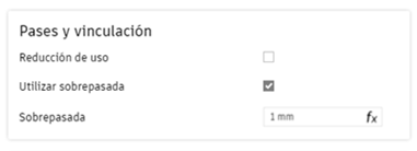

En este ejemplo, se vincula el parámetro Paso lateral de la ficha Datos de corte al parámetro Diámetro de la ficha Cortador para:
Stepover = 10 percent of Diameter
En la ficha Cortador, coloque el puntero sobre el campo Diámetro para ver el nombre del parámetro.
Es tool_diameter.
En la ficha Datos de corte, desplácese hacia abajo para ver los parámetros Pasadas y vinculación.
En Pasadas y vinculación, seleccione Usar paso lateral.
En el campo Paso lateral, introduzca: tool_diameter*.10
Ficha Cortador - campo Diámetro | Ficha Datos de corte - campo Paso lateral |
![]() El campo Paso lateral muestra un valor calculado en función de la expresión. |
