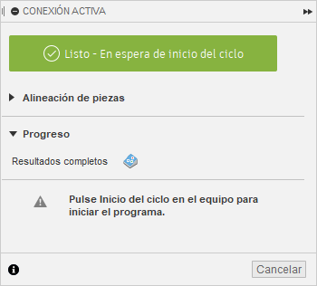

La aplicación del conector de la máquina de la máquina CNC comienza a ejecutarse, por ejemplo:
Y se abre el cuadro de diálogo Conexión activa.
Ejecute el código CN en la máquina CNC.
El estado del cuadro de diálogo cambia a Programa en curso y los resultados de la inspección comienzan a mostrarse en el lienzo en tiempo real.
