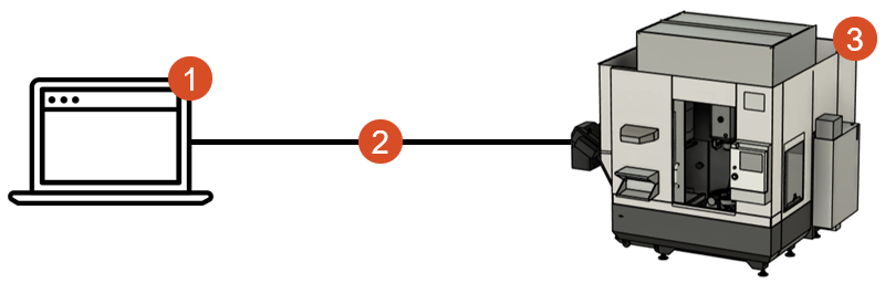

Ejemplos de configuración de conexión
Ejemplo 1
- Equipo Windows que ejecuta Fusion y la aplicación del conector de la máquina
- Conexión física a través de un cable Ethernet o serie
- Máquina CNC

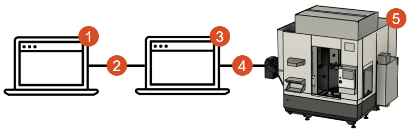

Ejemplo 2
- Mac que ejecuta Fusion
- Conexión de red a través de un cable Ethernet
- Equipo Windows que ejecuta la aplicación del conector de la máquina
- Máquina CNC
