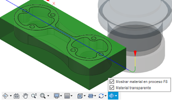

Visibilidad del material en proceso
En la parte inferior central del lienzo, en la barra de navegación, haga clic en el icono de visibilidad del material Icono de visibilidad del material en proceso y, a continuación:
Activación de la visibilidad del material en proceso
