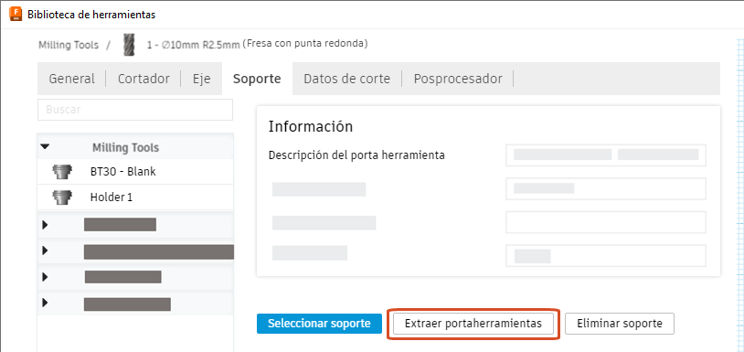

Haga clic en el icono de Editar herramienta
Se abre el cuadro de diálogo Biblioteca de herramientas para la edición de herramientas.
Seleccione la ficha Portaherramientas.
Pulse Extraer portaherramientas.
En la lista de herramientas de la biblioteca de herramientas activa se muestra una copia del portaherramientas correspondiente a la herramienta seleccionada.
