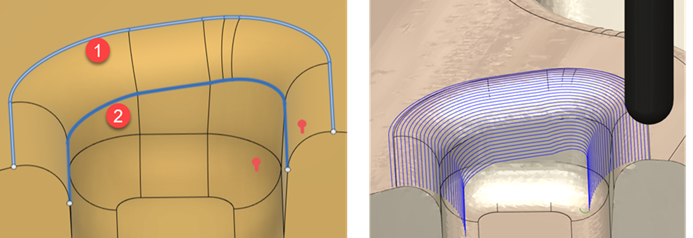

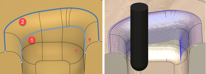

La curva que se defina como inicial y final (en la misma sección de la geometría) afecta a la forma en que la estrategia crea la trayectoria de herramienta.
La curva inferior se selecciona primero. La rutas de herramienta de fusión comienza en la curva inferior.
Primero se selecciona la curva superior. La ruta de herramienta comienza en la curva superior.
