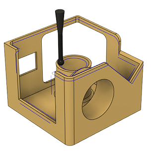

La estrategia de desbarbado es una operación de acabado que se utiliza para desbarbar esquinas externas que son rectas o redondeadas. El desbarbado mejora la estética de una pieza, así como su ajuste y ensamblaje. También reduce los riesgos de seguridad a la hora de manipular la pieza porque las aristas rectas se desbarban.
La estrategia de ruta de herramienta Desbarbado elimina automáticamente los puntos redundantes de las pasadas de corte. Esto reduce los datos de puntos al tiempo que se mantiene la trayectoria de corte prevista, lo que produce trayectorias más eficientes.
Trayectoria de contorno rotatorio en un tornillo extrusor
Ejemplo de trayectoria de desbarbado con una herramienta de bola
Puede crear un chaflán o un empalme en las aristas. Se necesitan Pasadas múltiples para empalmar aristas y para realizar chaflanes de mayor tamaño. Puede realizar el desbarbado con mecanizado de 3, 4 o 5 ejes, según las funciones de la máquina.
