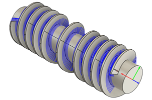

La estrategia Contorno giratorio es una operación de acabado que se utiliza para mecanizar muros empinados en piezas giratorias. También puede mecanizar piezas con paredes en espiral, como tornillos extrusores.
Trayectoria de contorno giratorio en un tornillo de extrusión
Puede utilizar el parámetro Radio de corte final mínimo para determinar la cantidad de material que se debe eliminar en la reducción final para ayudar a finalizar la pieza.
