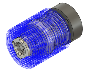

  12. Haga clic en Aceptar.
Se genera la trayectoria.
trayectoria de cajera giratoria completada
