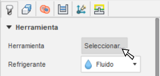

En la ficha Herramienta, haga clic en Seleccionar para seleccionar una herramienta. Si no ha creado una herramienta para utilizarla, en el panel izquierdo del cuadro de diálogo, en la Biblioteca de Fusion, seleccione una herramienta de la biblioteca Herramientas de muestra.

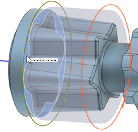

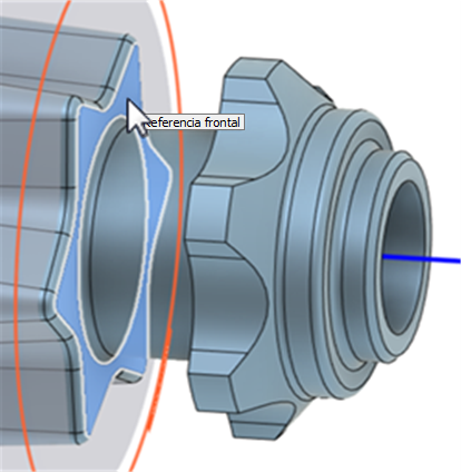

En la lista desplegable Modo frontal, seleccione Parte frontal del material, Parte posterior del material, Selección, Parte frontal del modelo, Parte posterior del modelo u Origen (absoluto) como contorno frontal para especificar dónde debe comenzar la ruta de herramienta. Si desea seleccionar una cara del modelo en el lienzo, elija Selección y, a continuación, haga clic en una cara del modelo en el lienzo.
En la lista desplegable Modo posterior, seleccione Parte frontal del material, Parte posterior del material, Selección, Parte frontal del modelo, Parte posterior del modelo u Origen (absoluto) para especificar dónde debe terminar la ruta de herramienta. Si desea seleccionar una cara del modelo en el lienzo, elija Selección y, a continuación, haga clic en una cara del modelo en el lienzo.

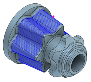

Se genera la ruta de herramienta.
Mire el siguiente vídeo para ver cómo aplicar la ruta de herramienta de Paralela giratoria.
