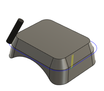

Viruta es una estrategia de varios ejes para el mecanizado con el lado de la herramienta.
La estrategia Viruta es la más adecuada para las aristas achaflanadas, las aristas biseladas o las paredes inclinadas. Siempre que el lado de la herramienta pueda permanecer plano en una cara, puede utilizar Viruta para mecanizarla.
Ruta de herramienta de viruta en una arista biselada.
Al cortar con el lateral de la herramienta, es posible que desee utilizar distintas partes del surco para realizar el corte. A menudo, hay menos desgaste de herramienta en los surcos más alejados de la punta de la herramienta. El parámetro Desfase de herramienta de la ficha Pasadas controla la distancia de extensión de la herramienta para que se pueda cortar con secciones más nítidas del surco.
Utilice las opciones de Modo de conducción para especificar si las curvas de nivel o las superficies controlan la ruta de herramienta. Al seleccionar curvas de nivel en el modelo, la primera selección de curva de nivel determina la dirección de la punta de las caras de la herramienta.
