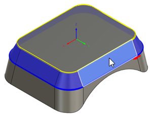

En la ficha Geometría, en la lista desplegable Modo de conducción, seleccione las opciones Contornos o Caras para determinar cómo se debe controlar la ruta de herramienta. La geometría se puede mecanizar con viruta siempre que haya una arista plana entre lo que controla la ruta de herramienta.
En la lista desplegable Modo de selección, especifique cómo desea seleccionar lo que controla la ruta de herramienta.
Imagen que muestra Contornos como Modo de conducción y Caras como Modo de selección.

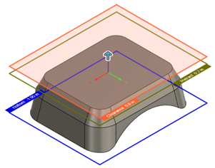

En la ficha Alturas, ajuste el área vertical para mecanizar en Z mediante la configuración de la Altura superior del área de corte.
