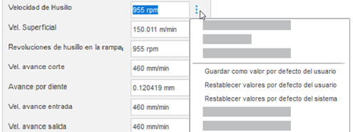

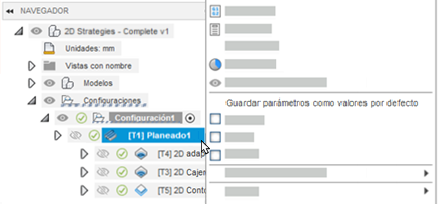

Un parámetro es un ajuste en un cuadro de diálogo de estrategia, como un cuadro donde se escribe un valor. Fusion viene con parámetros predefinidos conocidos como valores por defecto del sistema.
Puede cambiar los parámetros según sea necesario para cumplir los requisitos. Puede guardar los cambios que realice como valores por defecto de usuario.

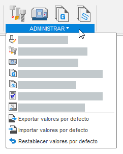

Las opciones del grupo Gestionar permiten exportar, importar y restablecer los valores por defecto.
Exportar valores por defecto copia todos los valores por defecto actuales, que incluyen los valores por defecto del sistema más los valores por defecto guardados por el usuario, en un archivo *.f3dhsm-defaults.
Los valores por defecto de importación permiten reemplazar todos los valores por defecto actuales por los guardados en un archivo *.f3dhsm-defaults.
Restablecer valores por defecto permite cambiar todos los valores por defecto actuales a los valores por defecto del sistema.
Siempre que sea posible, Fusion proporciona los valores de trabajo por defecto para cada uno de los parámetros de estrategia en el cuadro de diálogo Operación. Puede controlar los valores por defecto de cada parámetro haciendo clic en el menú Más
junto al campo de parámetro y seleccionando Editar expresión en el menú contextual.
Los nombres para hacer referencia a otros parámetros pueden determinarse si se mantiene pulsada la tecla Mayús mientras se coloca el puntero sobre un campo de parámetro.
