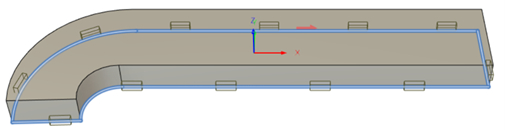

Estrategia de contorno 2D: definición de fichas rectangulares en la ficha Geometría
Contorno 2D > Ficha Geometría: fichas rectangulares. Las fichas son perpendiculares a la geometría.

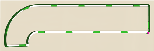

simulación de una ruta de herramienta de contorno 2D con fichas
Simulación de una ruta de herramienta de contorno 2D con fichas

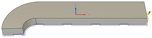

Fichas en una ruta de herramienta de contorno 2D
Estrategia de contorno 2D: ruta de herramienta con fichas
La ruta de herramienta sube en las posiciones de las fichas para dejar cierta cantidad de material para las fichas.
