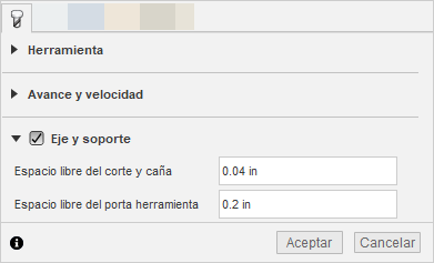

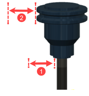

Para controlar Evitar colisiones, es necesario especificar las distancias de seguridad del eje y del porta herramientas, así como los límites del eje de herramienta para los límites de inclinación.
distancias de seguridad del eje y del porta herramientas en herramienta
1. Espacio libre del eje
2. Espacio libre del porta herramientas
espacio libre del eje y del porta herramientas en la ficha herramienta

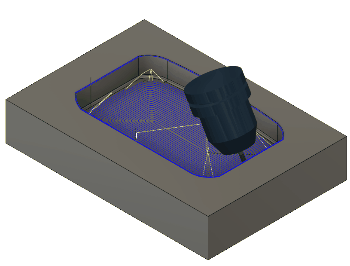

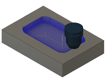

El uso de Evitar colisiones puede ayudar a mecanizar áreas de la pieza en las que, de lo contrario, habría colisiones:
Animación de mecanizado de 3 ejes Animación de 5 ejes
Colisión con el portaherramientas y la pieza mediante el mecanizado de 3 ejes Se ha evitado la colisión con Evitar colisiones
