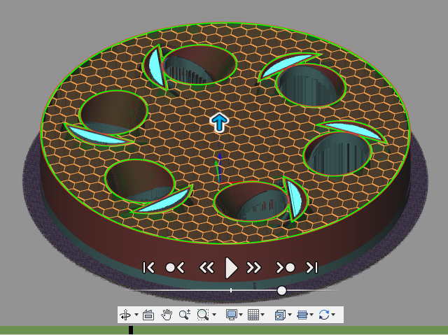

También puede hacer clic y arrastrar la flecha para desplazarse por las capas directamente:
flecha de vista previa de ruta de herramienta de fff
