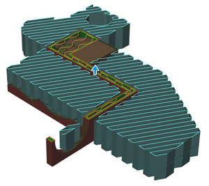

    ejemplo de simulación
    A medida que la simulación avanza, las estadísticas sobre la construcción se actualizan en el cuadro de diálogo. Las estadísticas incluyen el número total de capas de la construcción completa, la altura desde la plataforma de construcción hasta la capa actual que se está simulando, el tiempo necesario para construir la capa actual y el número de la capa actual.
