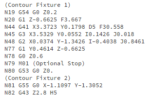

Parada opcional: genera la salida del código de la máquina para detener el movimiento de la máquina, en función de una condición establecida en el control CNC. Se utiliza para detener la máquina entre operaciones de ruta de herramienta para la inspección de piezas/herramientas. Se muestra a continuación en la línea N79.
Parada opcional de código CN
Herramienta de precarga: también denominada Herramienta de ensayo, esta preposicionará la siguiente herramienta para que esté lista para la secuencia de cambio de herramienta. Línea N30 Solicita un cambio de herramienta de la Herramienta 1 y la Línea N85 precarga/etapas Herramienta 2 de la herramienta para la siguiente operación.
Herramienta de código CN en etapas

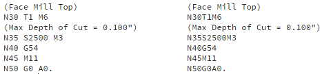

Separar palabras con espacio: añade un espacio entre las palabras de código CN para facilitar la lectura por parte del operador.
Espacios de códigos CN

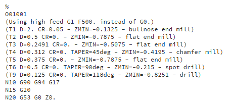

Escribir lista de herramientas: crea una lista de las herramientas en el programa CN. Puede incluir información como el número de herramienta, el tamaño de la herramienta y los desfases de la herramienta.
Lista de herramientas de códigos CN
