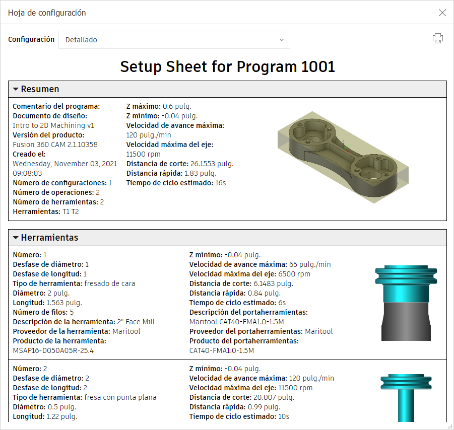

    La hoja de configuración se genera y se muestra en Fusion.
Información de la hoja de configuración
La sección Resumen de la parte superior de la hoja de configuración es una descripción general del proyecto. Se muestran los totales, las horas, el sello de fecha, el origen del diseño, el número de herramientas, los desplazamientos mínimo y máximo.
La sección Herramienta contiene la información especificada en la biblioteca de herramientas. Además, se muestran el tiempo de ciclo de la operación, la distancia de corte, el rango Z máximo y el rango Z mínimo.
hoja de configuración de programa CN

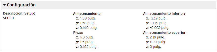

La sección Configuración contiene información sobre el tamaño del material.
resto de configuración de programa cn

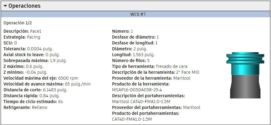

La sección Operaciones proporciona información detallada sobre cada operación.
operaciones de configuración de programa cn

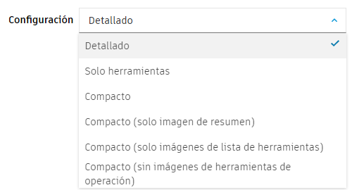

Todo esto puede ser más de lo que necesita para la hoja de configuración. Por eso tenemos diferentes configuraciones disponibles. Seleccione el menú desplegable Configuración para ver la variedad de estilos disponibles. La mayoría de ellas no necesitan explicación. Seleccione cada una y revise visualmente el contenido. La hoja de configuración se actualiza de forma instantánea.
configuración de la hoja de configuración del programa cn
