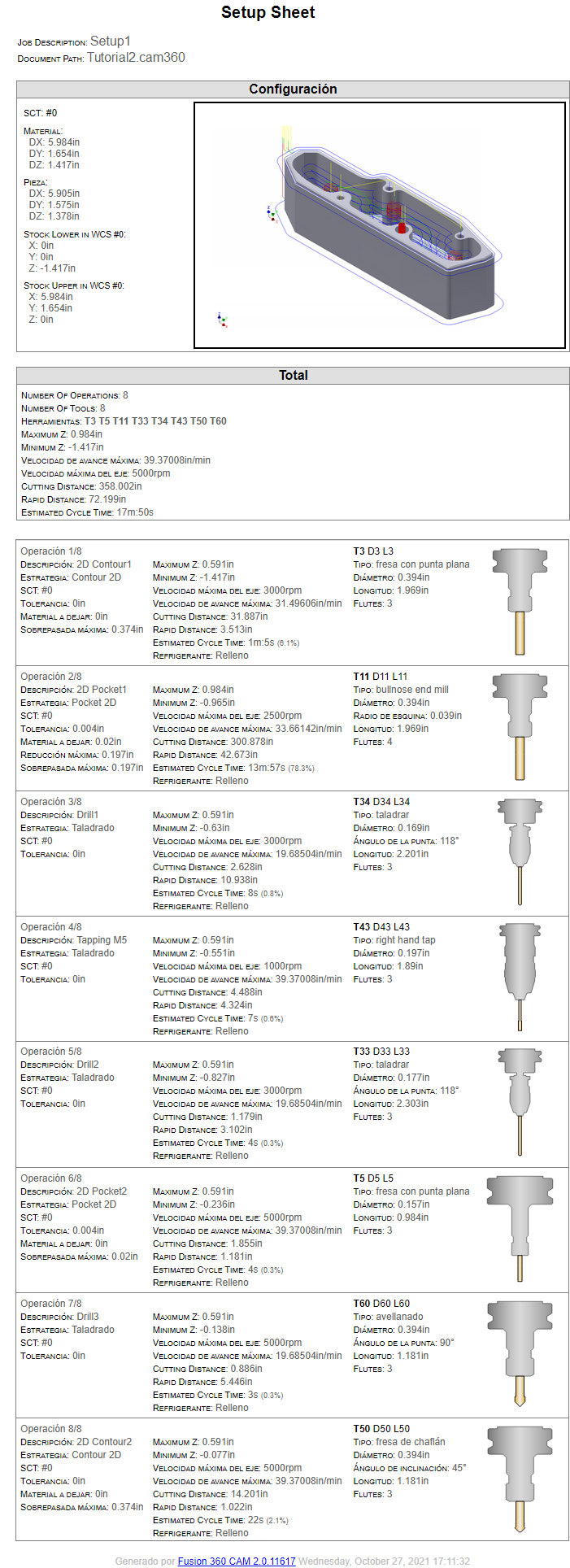

Hoja de configuración crea documentación para el operador a partir de las operaciones de una configuración.
La hoja de configuración incluye:
La hoja de configuración se puede guardar en cualquier ubicación. A menudo, el usuario puede guardarla en la misma carpeta que el archivo de programa CN.
La hoja de configuración se crea y se abre automáticamente en el navegador de Internet. Puede imprimir la hoja de configuración mediante las funciones de impresión normales del navegador, normalmente Ctrl+P (Windows) o Cmd+P (macOS).
Hoja de configuración de ejemplo.
