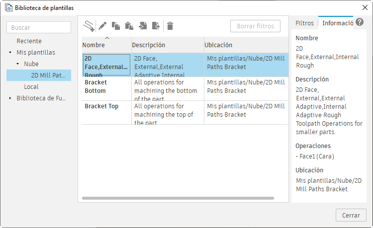

La Biblioteca de plantillas se divide en tres secciones generales.
La Biblioteca de Fusion incluye varios grupos de plantillas de ruta de herramienta disponibles para su importación. La carpeta Local es para bibliotecas personales disponibles en el dispositivo local. La carpeta Nube es para bibliotecas personales disponibles en la nube, para su uso en cualquier dispositivo.
Cuando se selecciona una Biblioteca de plantillas en la ventana de la izquierda, el contenido de esa biblioteca se visualiza en la ventana central, junto con el Nombre de la plantilla, una Descripción del contenido y la Ubicación guardada. Al seleccionar una plantilla de la ventana central, su contenido se mostrará en la ficha Información de la ventana de la derecha.

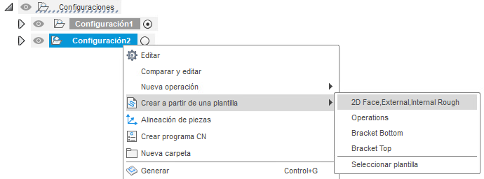

Se abrirá la Biblioteca de plantillas, donde puede seleccionar una plantilla de ruta de herramienta guardada para importarla.

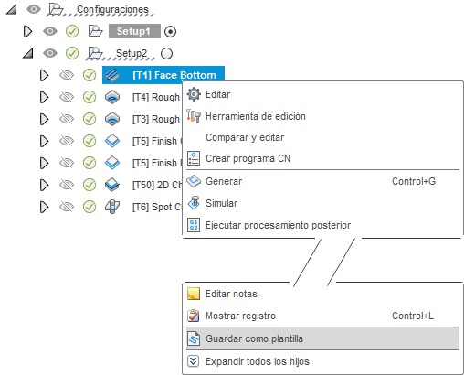

Se abrirá un cuadro de diálogo en el que puede asignar un Nombre a la operación de ruta de herramienta guardada, añadir una Descripción y especificar la Ubicación para guardarla.
