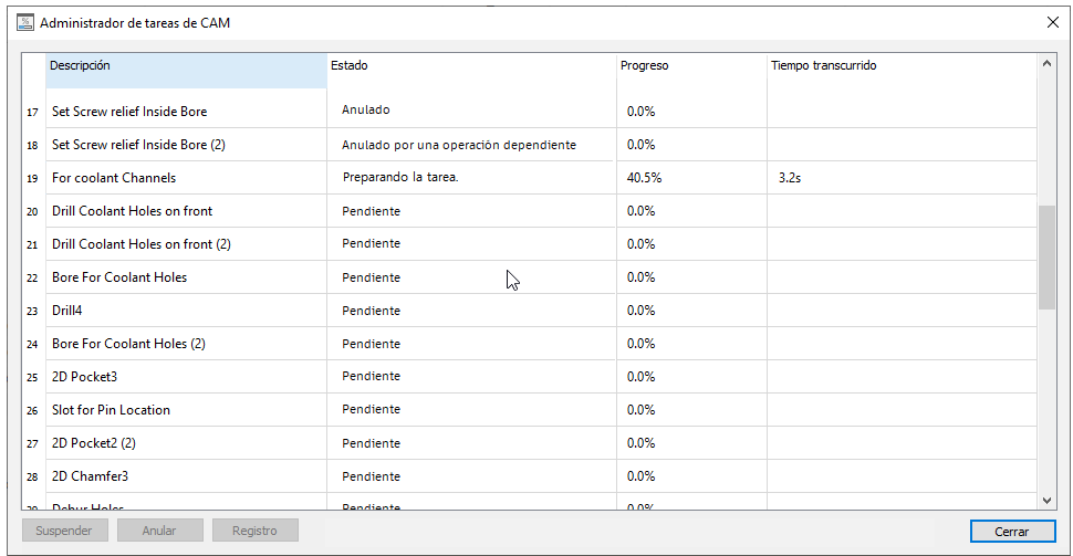

El Administrador de tareas de CAM es la interfaz principal para controlar la generación de operaciones de fabricación en Fusion.
cuadro de diálogo administrador de tareas de cam
El cuadro de diálogo Administrador de tareas de CAM de Fusion.
El Administrador de tareas de CAM proporciona información sobre la generación de operaciones, incluida una descripción de la operación, su estado y porcentaje de progreso, y el tiempo que tarda en completarse.
