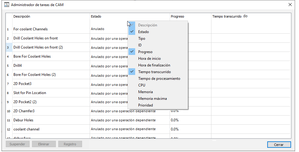

Abra el cuadro de diálogo Administrador de tareas de CAM y detenga y cancele la generación de operaciones.
Abrir el cuadro de diálogo Administrador de tareas de CAM
  1. En la barra de herramientas del espacio de trabajo Fabricación, haga clic en Fresado > Administrar > Administrador de tareas icono de administrador de tareas.
    El cuadro de diálogo Administrador de tareas de CAM se abre.
  2. (Opcional) Para cambiar la información que se muestra en el cuadro de diálogo, haga clic con el botón derecho en la fila de encabezamiento y, a continuación, seleccione una opción en el menú contextual.
    menú contextual
