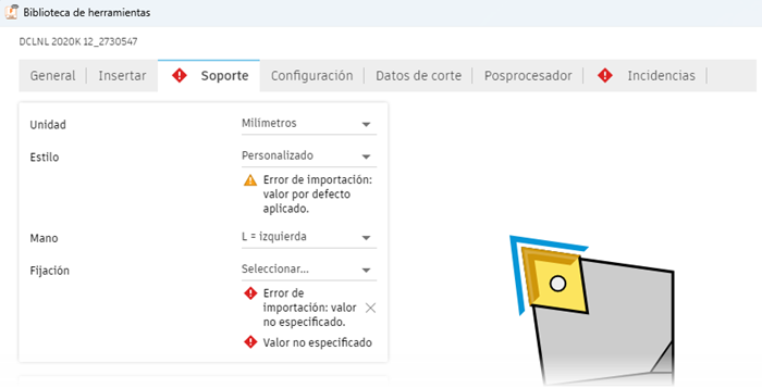

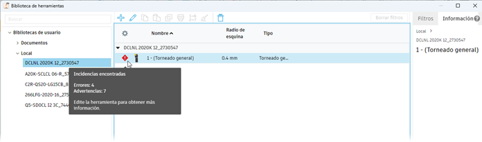

Si hay algún problema de importación con una herramienta importada, Fusion lo indica mediante un icono de error
o un icono de advertencia
junto a la herramienta. Edite la herramienta para obtener más información sobre los problemas de importación.
Los errores de importación se producen cuando falta un valor de un parámetro de herramienta. Esto puede deberse a que el archivo no contenía ninguno inicialmente o a que el valor del archivo no es compatible con Fusion. No puede utilizar la herramienta hasta que proporcione un valor válido.
Las advertencias de importación se producen cuando Fusion asigna un valor por defecto a un parámetro de herramienta. Esto se debe a que el archivo no contenía un valor inicialmente o a que el valor del archivo no es compatible con Fusion. Compruebe el valor por defecto del parámetro antes de utilizar la herramienta.
En el cuadro de diálogo que se abre al editar una herramienta, las fichas que contienen parámetros con errores de importación se resaltan en rojo.
