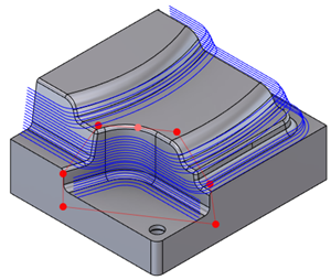

  3. (Opcional) En el lienzo, con Polígono seleccionado para Tipo de recorte, haga clic en tres o más puntos para crear un contorno cerrado alrededor del área de la ruta de herramienta que desea dividir para poder utilizar una herramienta diferente.
    dividir límite de ruta de herramienta

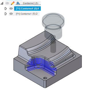

  4. (Opcional) En el cuadro de diálogo Recortar, en el menú desplegable Mantener, seleccione Ambos. La ruta de herramienta se divide en rutas de herramienta secundarias, lo que se representa en el navegador.
  5. En el Navegador, seleccione la ruta de herramienta en la que desea reemplazar la herramienta.
    dividir la selección de la ruta de herramienta
