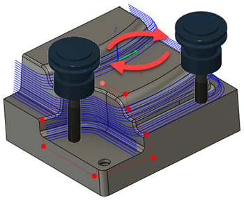

Reemplace la herramienta que una ruta de herramienta utiliza sin necesidad de volver a calcularla.
Importante: Dado que la modificación Reemplazar herramienta no vuelve a calcular la ruta de herramienta, compruebe en la simulación que la herramienta sigue la ruta de herramienta según lo previsto.
Ilustración de la división de una ruta de herramienta y, a continuación, el reemplazo de una herramienta corta por otra más larga
